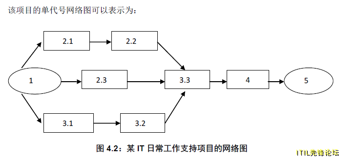

    4.3.1 网络图
    网络图是制定项目时间进度的工具,是展示项目各进度活动及其相互之间逻辑关系的图形。通过网络图的方法,工程师和管理者可以直观的表示时间或成本的计划与控制情况。网络图分析是在20 世纪60 年代作为一个控制大型项目的技术而引入项目管理过程中的。引入网络图分析之前(大约在1956 年),主要使用其他的一些计划方法,如活动列表、日记、条形图、甘特图等,这些应用一方面没有表达出活动的逻辑顺序,同时也没有表示出各个活动之间的依赖关系。为了避免这些缺点,就发展出了项目管理网络技术。
        网络图是用箭线和节点将某项工作的过程表示出来的图形。根据绘图表达方法的不同,分为双代号表示法(以箭线表示工作)和单代号表示法(以节点表示工作);根据表达的逻辑关系和时间参数肯定与否,又可分为肯定型和非肯定型两大类;根据计划目标的多少,可以分为单目标网络模型和多目标网络模型。网络图的组成元素为箭线,节点和线路。线路是指从起点到终点的一条通路。节点和箭线在不同的网络图形中有不同的含义,在单代号网络图中,节点表示工作,箭线表示关系,而在双代号网络图中,箭线表示工作及走向,节点表示工作的开始和结束。

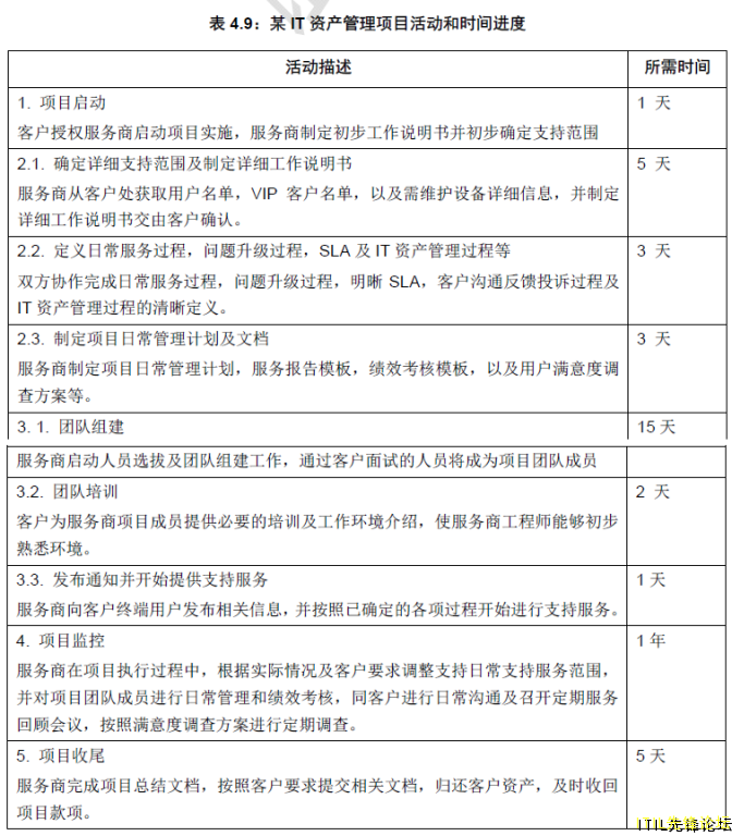

       下面以某IT 日常工作支持项目为例,制作相应的网络图。该项目的具体场景为某IT 服务商获得某客户认可,将为该客户实施为期一年的IT 日常支持项目,负责解决该客户的终端用户日常遇到的IT 问题,结束客户现在的无人专职管理IT 日常支持工作的混乱状态,并承担IT 资产管理工作。此项目的主要活动及时间进度表如下表所示:

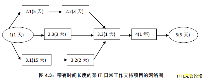

    仍以上节中的某IT 日常工作支持项目为例,制作出带有时间长度的网络图如下:
    从该图中我们可以得之,该项目的关键路径是:1―3.1―3.2―3.3-4―5,共计1 天+15 天+2 天+1 天+1 年+5 天=389 天。
