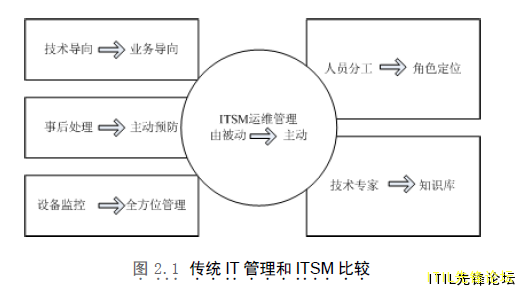

       ITSM 是一种IT 管理,不过与传统的IT 管理不同,它是一种以服务为中心的IT 管理。
       我们将传统的IT 管理和ITSM 比较下图所示:
   实施ITSM 的根本目标有三个: 以客户为中心提供IT 服务;
  • 提供高质量、低成本的服务;
  • 提供的服务是可准确计价的。

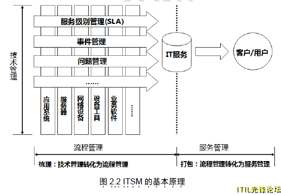

     ITSM 的基本原理可简单地用“二次转换”来概括,第一次是“梳理”,第二次是“打包”,如下图所示:
     首先,将纵向的各种技术管理工作(即传统IT 管理的重点),如服务器管理、网络管理和系统软件管理等,进行“梳理”,形成典型的流程,比如ITIL V2 中的10 个流程,这是第一次转换。然后,将流程进行“打包”,流程主要是IT 服务提供方内部使用的,客户对他们并不感兴趣,仅有这些流程并不能保证服务质量或客户满意。还需将这些流程按需“打包”成特定的IT 服务,然后提供给客户,这是第二次转换。
       第一次转换将技术管理转化为流程管理,第二次转换将流程管理转化为服务管理。
      之所以要进行这样的转换,有多方面的原因。从用户的角度说,IT 只是其运营业务流程的一种段,不是目的,需要的是IT 所实现的功能,用户没有必要也不可能对IT 有太多的了解,他和IT组织之间的交流,应该使用“业务语言”,而不是“技术语言”,IT 技术对客户应该是透明的。为此,我们需要提供IT 服务。为了灵活、及时和有效地提供这些IT 服务,并保证服务质量、准确计算有关成本,IT 组织就必须事先对服务进行一定程度上的分类和“固化”。流程管理是满足这些要求的一种比较理想的方式。

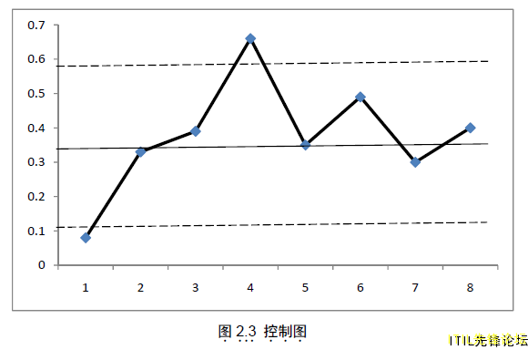

     控制图:是用图形显示某项重要产品或过程参数的测量数据。在制造业可用轴承滚珠的直径作为例子,在服务行业测量值可以是保险索赔单上有没有列出某项要求提供的信息。
      依照统计抽样步骤,在不同时间进行测量。控制图显示随时间而变化的测量结果,该图按正态分布,即经典的钟形曲线设计。用控制图很容易看出实际测量值是否落在这种分布的统计界限之内。
     上限叫“控制上限”,下限叫“控制下限”。如果图上的测量值高于控制上限或低于控制下限,说明过程失控,这样就得仔细调查研究以查明问题所在,找出并非随机方式变动的因素。比如是制造轴承滚珠用的钢棒太硬?太软?还是钢棒切割机上切割量调节值设得不对?

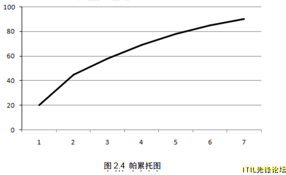

    帕雷托图:是一种简单的图表工具,用于统计和显示一定时间内各种类型缺陷或问题的数目。其结果在图上用不同长度的条形表示。所根据的原理是十九世纪意大利经济学家维尔弗雷德.帕雷托(Vilfred Pareto)的研究,即各种可能原因中的20%造成80%左右的问题;其余80%的原因只造成20%的问题和缺陷。
      为了使改进措施最有效,必须首先抓住造成大部分质量问题的少数关键原因,帕雷托图有助于确定造成大多数问题的少数关键原因。该图也可以用于查明产品生产过程和服务提供过程中最可能产生缺陷的部位。

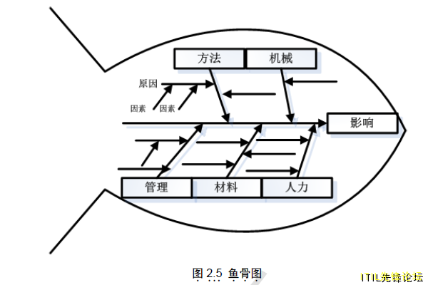

   鱼骨图:也称为因果分析图或石川图(根据最先提出这一工具的石川熏(Kaoru Ishikawa 译名)的名字命名)。它看上去有些像鱼骨,问题或缺陷(即后果)标在“鱼头”外。在鱼骨上长出鱼刺,上面按出现机会多寡列出产生问题的可能原因。鱼骨图有助于说明各个原因之间如何相互影响,它也能表现出各个可能的原因是如何随时间而依次出现的,这有助于着手解决问题。

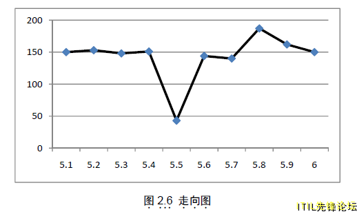

     走向图:有时也叫趋势图,它用来显示一定时间间隔(例如一天、一周或一个月)内所得到的测量结果,以测得的数量为纵轴,以时间为横轴绘成图形。
      走向图就像不断改变的记分牌。它的主要用处是确定各种类型问题是否存在重要的时间模式,这样就可以调查其中的原因。例如,按小时或按天画出IT 服务出现问题的分布图,就可能发现只要使用某个服务提供商在提供服务的时候,就一定或可能会出问题。这表示该服务提供商的人员或技能可能是原因所在。或者发现某台机器运行时一定会出现某种问题,这就说明问题可能出在这台机器上。

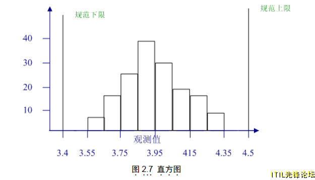

    直方图:也称线条图,在直方图上,第一控制类别(对应于一系列相互独立的测量值中的一个值)中的产品数量(或服务数量)用条线长度表示。第一类别均加有标记,条线按水平或垂直依次排列。直方图可以表明哪些类别代表测量中的大多数,同时也表示出第一类别的相对大小。直方图给出的是测量结果的实际分布图,图形可以表现分布是否正常,即形状是否近似为钟形。

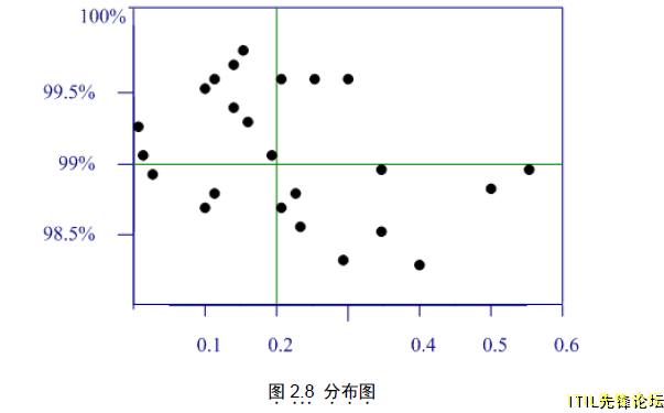

    分布图:提供了表示一个变量与另一个变量如何相互关联的标准方法。比如要想知道金属线的拉伸强度与线的直径的关系,一般是将线拉伸到断裂,记下使线断裂时所用的力的准确数值,以直径为横轴,以力为纵轴将结果绘成图形。这样就可以看到拉伸强度和线径之间的关系,这类信息对产品设计和服务设计有用。
