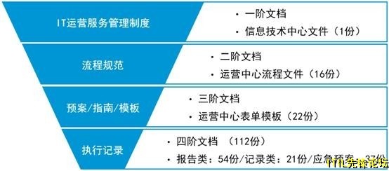

某公司运营中心于2012年12月通过ISO 20000认证,建立了四级文档体系:                   ITSS考试
3.4 某公司运营中心ISO 20000文档体系

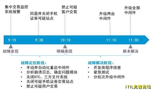

关键发现1监管要求与体系文档的不一致。事件管理流程中只定义了对于事故的响应时限和解决时限,缺乏与《证券期货业网络与信息安全事件报告与调查处理办法》中规定的“事件分级”和“上报时间”的对应关系,导致事件发生后,即使在事件管理要求的范围内解决,也无法满足监管部门的管理要求。如:2.19事故,其从故障发现到明确原因,并禁止可以客户交易,以满足事件管理流程的处理要求,且解决时限小于1小时,但就“集中交易系统”运维监管角度,2.19事故的解决时长是不能满足相关要求的。
3.5 2.19事故的故障发现、定位、解决的时间轴描述                          ITSS培训
